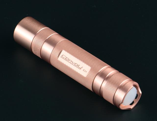

За феновете на Covoy S серията от BLF форума пускат меден вариант.
Магазин:
https://ru.aliexpress.com/store/product ... 58055.html
Форум:
http://budgetlightforum.com/node/60911

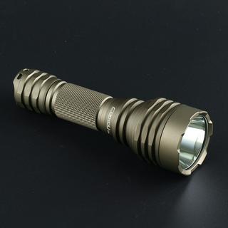

Пристигна Astrolux C8.
Данни:
- 1300 лумена;
- 639 метра далекобойност;
- 3B (5000-5500K) цветова температура;
- диод XPL HI;
Размерите и теглото са идентични с Convoy C8.
Повече информация може да се намери тук:
https://www.banggood.com/Astrolux-C8-XP-L-HI-1A-1300Lumens-74modes-A6-Driver-Tactical-EDC-LED-Flashlight-18650-p-1217415.html?utm_source=google&utm_medium=cpc_ods&utm_content=garman&utm_campaign=tool-sdsrm-edc&gclid=Cj0KCQjwnZXbBRC8ARIsABEYg6BET3Ui1HplBWv24EaCdk3WODhSc6lWtnJXvGWC59SoCzK8kcQ43OIaAhNmEALw_wcB
Както се очакваше свети по-ярко и надалеч от Convoy C8 XPL HI.
Причината е ясна: по ефективния FET драйвер.
За сравнение ето едно измерване направено от BLF форума.
При 50% заряд на батерията двата фенера вадят следната яркост:
Astrolux C8 - 900 лумена;
Convoy C8 - 600 лумена.

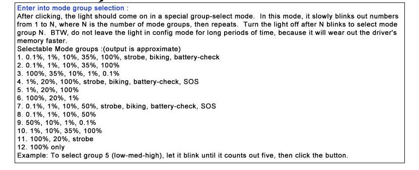

Качеството на изработка на Astrolux C8 e много високо. Една идея над Convoy C8. На регулярна цена е малко по-скъп от Конвоя, но често излиза в промоция.
Интерфейса е идентичен с този на BLF A6. Той позволява превключване на режимите нагоре и надолу, при това само с един бутон.
Към момента на пазара това е най-далекобойния фенер във формат C8.
Единствения недостатък е 45 секундния таймер на турбото. След това може да се рестартира отново. В зависимост от броя режими свалянето след 45 секунди е на 800 лумена при 7 режима и на 550 лумена при 4 режима.
Надявам се от Astrolux да извадят модел с драйвер BLF X5/X6 който има повече възможности и термична калибровка на превключването от най-високия режим в по-нисък.
Другия вариант е закупуване на стандартен Convoy C8+ с диод XPL HI
https://ru.aliexpress.com/store/product/C8-XPL-DTP/330416_32889563626.html?spm=2114.12010612%2Fitm2home-4.8148356.27.73fd6d6ciQ8WbJ
и смяна на драйвера с BLF X5/X6.
https://www.banggood.com/BLF-X6X5-Driver-ATTiny25V-Based-and-FET7135-Power-Channel-Configuration-p-1051559.html?cur_warehouse=CN
Смяната на драйвера е елементарна операция стига да може да работиш с поялник. Освен това може да си избереш по-топла цветова температура.

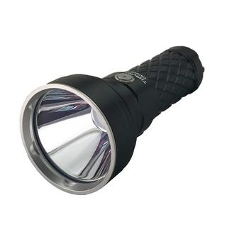

Нов интересен модел от ThruNite.
ThruNite Catapult V6 Mini Thrower Rechargeable Flashlight
Както се вижда от името, фенера е компактен хвъргач с USB зарядно.
Данни:
- диод XHP-35 HI;
- батерия 26650;
- 1700 лумена;
- 750 метра лъч;
- рамери:
дължина: 13.2 см, диаметър на рефлектора: 5.8 см, диаметър на тялото: 3.35 см;
- тегло: 192г гр. (без батерията).
Фенера се радва на голяма популярност в BLF форума. Причината е в многото лумени, дължината на лъча и компактния размер. Цената е прилична, като по коледа се очаква стандартното 20% намаление. В комплекта влиза и батерия. Качеството е безупречно. ThruNite имат едни от най-добре хреметизираните рефлектори. Моят TN4A е на над 1 година и няма грам прашинка в рефлектора.
Сайт на производителя:
http://www.thrunite.com/thrunite-catapult-v6-mini-thrower-rechargeable-flashlight/
Ревю:
http://budgetlightforum.com/node/60614
Снимки:
Изображение Изображение

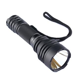

Пристигна и черният Convoy C8+.
https://ru.aliexpress.com/store/product/C8-XPL-DTP/330416_32889563626.html?spm=a2g0v.12010615.8148356.26.64b5115b0cB4X7
Задния бутон е по-изпъкнал от стандартния защото е поръчан с възможност за моментално включване. Една много удобна екстра. Във вклчено положение бутона потъва достатъчно и фенера стои безпроблемно в положение свещ.
Подобренията в дизайна на С8+ спрямо C8 са:
- по-доброто охлаждане поради повечето ребра;
- по-стабилнен и не плъзгащ се захват;
- удобен за натискане заден бутон;
Първото предимство е когато фенера се ползва на максимален режим продължително време. Например при монтаж на оръжие.
Комбинацията от моментален бутон (упоменава се при поръчката) и режим стартиране винаги на макс правят фенера изключително подходящ за тактически цели.
